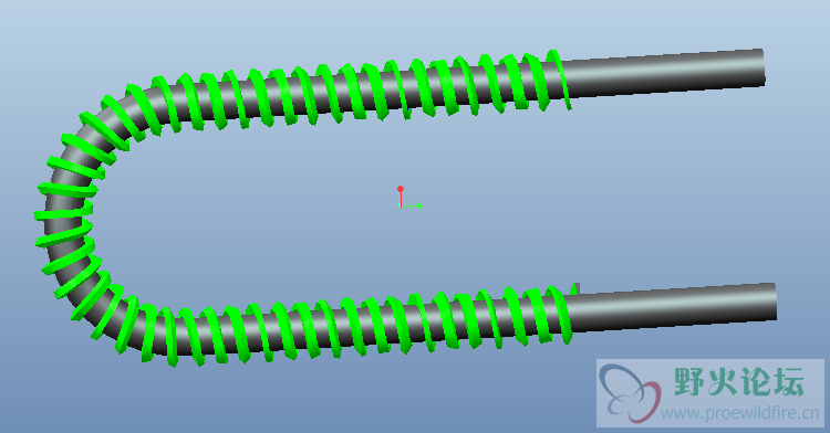

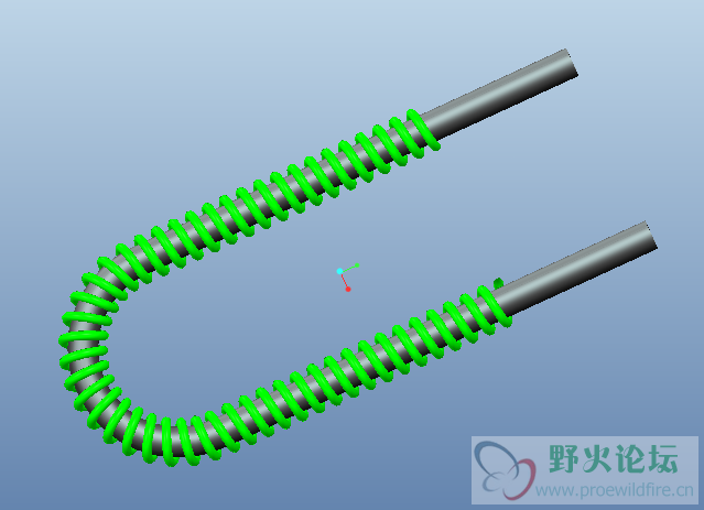

各位大神,U型管上做翅片,翅片两头看上去还可以,为什么中间的扭的厉害啊,求帮助。
我的步骤,通过U型曲线扫描曲面——复制曲面边做曲线——混合扫描做的
圆截面没什么问题
圆截面没什么问题
翅片这样就不行了,这样才能做到和两端一样的效果

发表于 2013-5-17 23:23 | 显示全部楼层
用vss扫

发表于 2013-5-18 08:22 | 显示全部楼层
截平面控制选项没做好

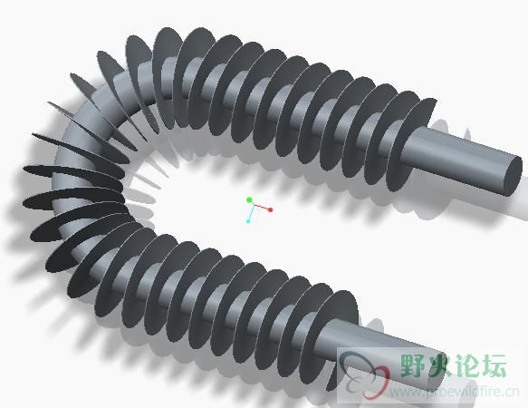

发表于 2013-5-18 10:13 | 显示全部楼层
是这样吗

 楼主| 发表于 2013-5-18 19:40 | 显示全部楼层
回复 4# minpoint 的帖子
就是这样,可以把模型发给我吗?邮箱 453431060@qq.com

发表于 2013-5-18 22:12 | 显示全部楼层
上零件图

 楼主| 发表于 2013-5-19 21:14 | 显示全部楼层
回复 7# minpoint 的帖子
谢谢哈 ,原来是我走弯路了,我用扫描的曲面边做基线扫实体了
