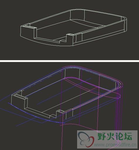

如何让第二种情况,变为第一种情况

在工程图界面中,显示层树,
然后新建一个层,并命名。
在"层属性”中选“包括”,依次选取要隐藏的曲线。
确定,
然后,在显示中选隐藏,并保存层状态。
一定要记得“保存层状态”,否则下次打开时,还会显示。
