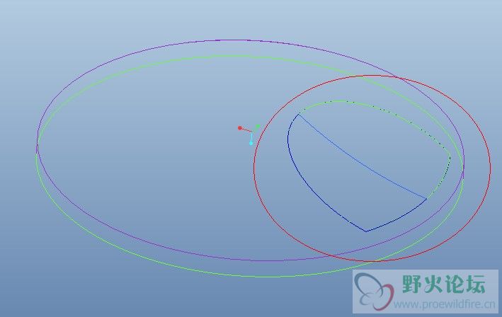

)X)QFGQVLJ4_X2_(@[N)3(J.jpg 圈中的那部分要怎么才能做出来,我做出来跟旋转那个面有空隙不能将二个面合并

发表于 2013-5-17 13:12 | 显示全部楼层
上传的文件有问题
190
291
发表于 2013-5-17 19:18 | 显示全部楼层
文件弄不开。
勾线的时候没约束与相连曲面相切吧。
106
111
发表于 2013-12-11 21:41 | 显示全部楼层
空间连,约束相切反方向就可以
