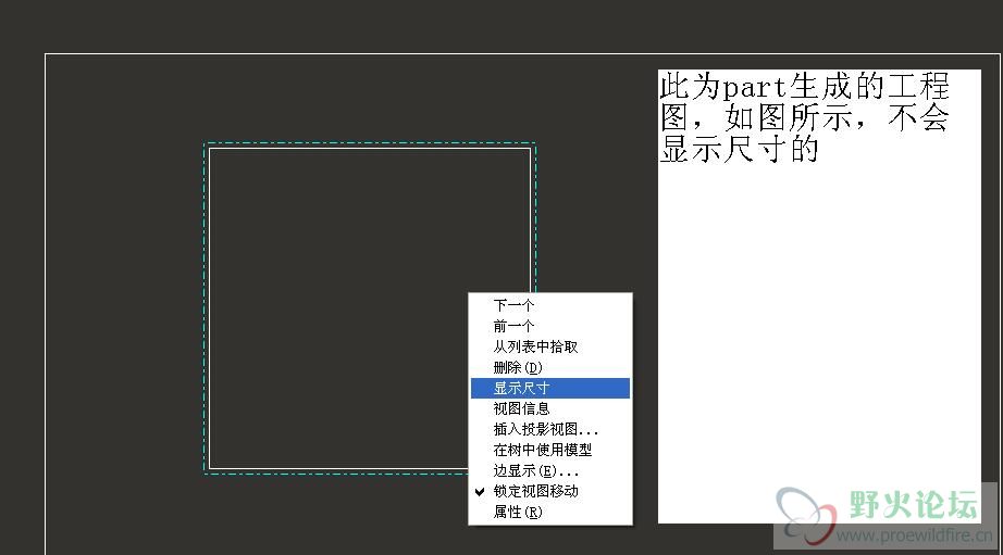

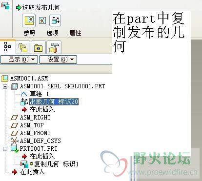

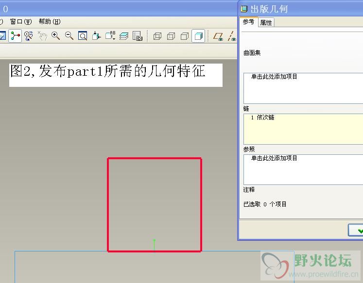

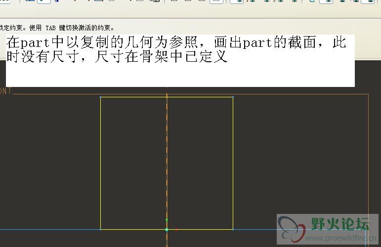

我共发了5张图,描述了在骨架设计中已定好一个零件的截面,然发布几何,再在零件中复制几何,然后以复制的几何为参照画出零件的截面,然后拉伸成零件,再出工程图,但在工程图中不能自动标出该截面的尺寸,请问这是为什么.
297
417
 楼主| 发表于 2008-9-11 22:25 | 显示全部楼层
接上

看看啊。。。。。。。。。。。。

是有这个问题,我也没有找到好办法
只能手动标了

你可以试下把布局在工程图中声明下,但不一定完全可行

你没有借用skel中的发布几何吧?
