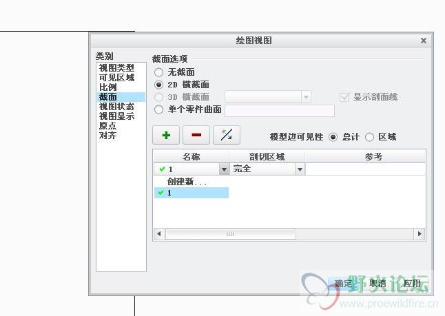

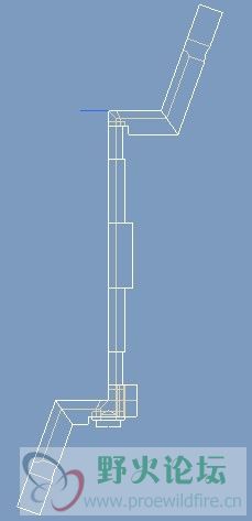

各位大侠,我在三维图的时候已经事先定义好了剖面。但是,在转二维的时候,我要画的是剖面图。结果出现附件的情况。谁知道怎么解决?O(∩_∩)O谢谢大侠了!
 楼主| 发表于 2013-5-16 10:21 | 显示全部楼层
三维转二维剖面问题
各位大侠,我在三维转二维的时候,已经事先在三维图里面定义好了剖面。结果在二维图画剖面的时候,出现了附件的情况,谁知道具体情况。讲解一下,O(∩_∩)O谢谢大侠!

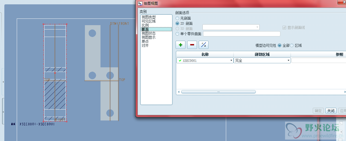

不意思非大侠,看不懂你说什么。什么附件?蓝色的草绘线还是什么?

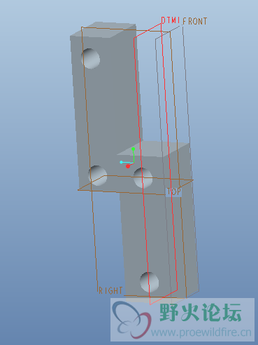

我做了一个部件如图1
[ 本帖最后由 musicking 于 2013-5-16 10:50 编辑 ]
红色面为剖面
红色面为剖面
全部
全部
只有剖面区域
只有剖面区域

嗯,我找到问题的原因了。不是那些,是我定义的剖面和视图所在的平面垂直而非平行,所以呗执行去除操作了。而非画剖面。
