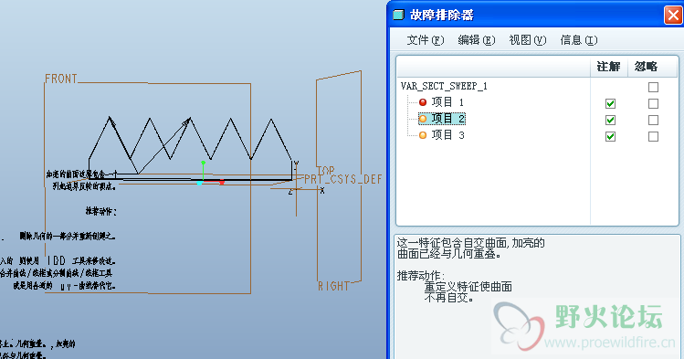

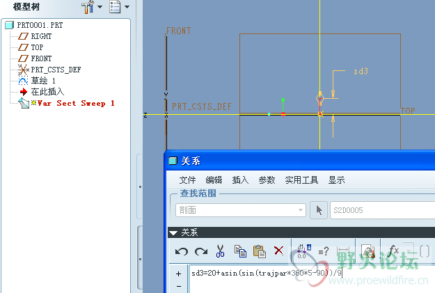

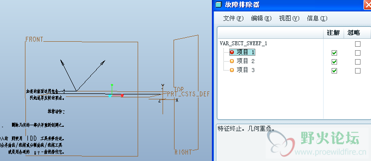

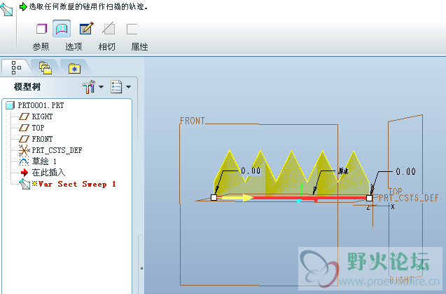

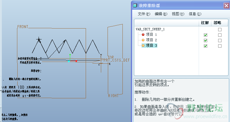

一共就1条轨迹线,一条截面线,再加上一个关系式,为啥特征还是出错了?故障排除器的注解也看不懂
还有evalgraph("a",100*trajpar-floor(trajpar*10)*10) 和 evalgraph("a",mod(trajpar*100,10)  2种重复引用的关系式的区别是什么?

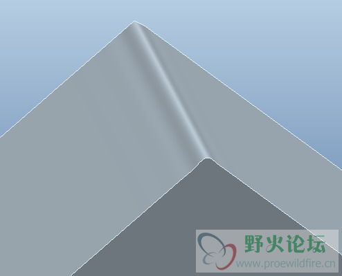

你不能使用这个函数,你把5改成4,然后加厚看看尖端就知道为什么了.
