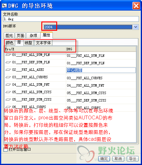

学习Proe是因为它的功能强大,我的目标是用Proe作设计,设计完成后把Proe的工程图转换成dwg格式出图.这样可以解决不少设计中的错误,干涉等.我通常的作法是在Proe中设置几个缺省图层用来放置标注尺寸,几何公差,加工精度等,然后把Proe工程图另存为dwg格式的文件,用AutoCAD打开,再把整个图形剪到另一个空的dwg图形中,然后再这张新图中设置各个图层的线宽,比如0层设为0.5mm,标注层设为0.35mm等,这样存盘后就能打出符合国标制图标准的图形了,当然这样做有点麻烦,但我还没找到如何设置proe使它转存dwg后,能够直接为Autocad使用的方法,同样在AutoCAD中也没有找到通过设置直接使用Proe转换的dwg文件的方法.在论坛中有不少关于工程图的贴子,但这种情况的并不多,希望,有兴趣的朋友进来讨论一下这方面的问题.

(以下参考)
    转换后的颜色、层、线型、字体等可以在导出环境窗口自行定义。proe出图空间类似AUTOCAD的布局,所以转到Autocad后,图纸的比例不一定是1:1的,要看你作图时的比例啦
   转换后,打印线的粗细你可以设置按颜色来分,如果你要按图层,那要保证线型是跟图层的,drw到dwg的线型默认并不是随层的,具体cad图层设置方法此处略过

1:1的问题我在置顶帖(比例问题)中讲过了,可以去看看
关于转CAD问题,我的建议是proe能满足大多数出工程图的要求
没必要的话最好在proe中出图
如果一定要转的话,
一是转图要趁早,建好视图就转,会减少很多后续的工作量
二是单张图转楼主的方法当然没问题,一套图张上百张,岂不累死?
三关于粗细,由于是转后线条不随层,可新建按颜色打印的打印样式即可解决打印粗细的问题
四毕竟是两家公司的软件,转换后肯定不会是十全十美的,这点也要注意
我不是版主,只是一个学习者。
多看贴、多思考、多尝试、多实践,问题的答案就在自己手中……
