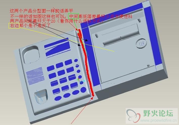

[img][/img]最近在做毕业设计,遇到各种问题啊
刚想到个问题,在一模两腔的模具设计中,两腔的产品不同,工件的摆放是想下图那样,还是要再中间加上一个间隔啊,情况紧迫,望各位大大指导

发表于 2013-5-16 06:54 | 显示全部楼层
见图
 楼主| 发表于 2013-5-16 10:39 | 显示全部楼层
回复 2# ivy123zxj789 的帖子
恩恩,右边那个事反了,我为了截图,所以随便调了个方向的。 非常感谢你的指点
