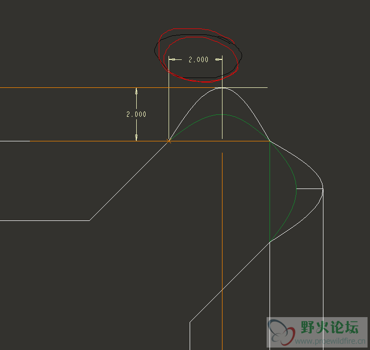

如何将图片的红色圈住的2的尺寸改成1,但保证没有被圈住的2的尺寸不变有点难度吧?

发表于 2013-5-18 16:44 | 显示全部楼层
将,竖直方向的  尺寸2  进行锁定,形成强尺寸。   然后在对,横向的尺寸进行修改!!
