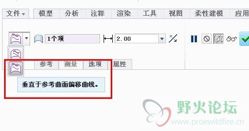

高手求解  我的4.0 5.0 都是这样    为什么视频里面这么多功能呢   还有根据图形偏移也没找到

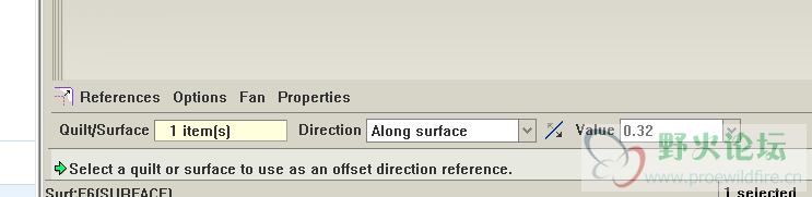

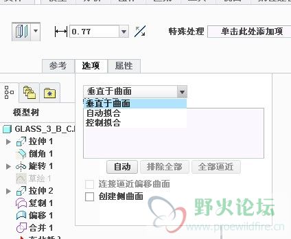

发表于 2013-5-15 13:32 | 显示全部楼层
功能集成到选项里了,如图2
图1可能是2.0或以前版本的

 楼主| 发表于 2013-5-15 14:25 | 显示全部楼层
原帖由 ivy123zxj789 于 2013-5-15 13:32 发表
功能集成到选项里了,如图2
图1可能是2.0或以前版本的
我是根据视频 把曲线偏移时候 就没视频里面的 垂直曲面偏移    你发的是曲面偏移选项

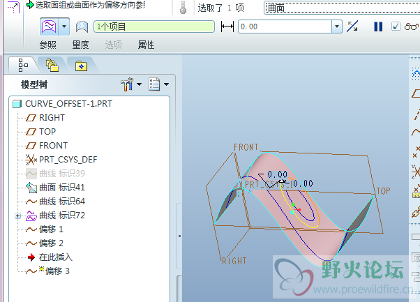

 楼主| 发表于 2013-5-15 14:50 | 显示全部楼层
曲线偏移 没有垂直曲面偏移怎么回事 ?选项是灰的怎么回事
选项为什么是灰的   垂直曲面偏移曲线 在哪里选,怎么根据图形偏移   本人PROE 5.0

发表于 2013-5-15 15:08 | 显示全部楼层
回复 3# 吃苹果跳蚤 的帖子
见图。。
应该是自动垂直曲面方向了

 楼主| 发表于 2013-5-15 15:31 | 显示全部楼层
原帖由 ivy123zxj789 于 2013-5-15 15:08 发表
见图。。
应该是自动垂直曲面方向了
谢谢找到 。
