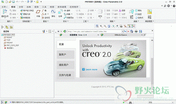

发表于 2013-5-15 13:43 | 显示全部楼层 |阅读模式
点击进入草绘截面,一直显示浏览器的内容,无法绘图

发表于 2013-5-15 14:04 | 显示全部楼层
把浏览器关掉,点击浏览器右上角的x
 楼主| 发表于 2013-5-15 14:10 | 显示全部楼层
关键是关闭掉,点击草绘界面也这这样。
win8 的系统,好苦逼啊

发表于 2013-5-15 14:40 | 显示全部楼层
配置文件config.pro中添加graphics win32_gdi试试

 楼主| 发表于 2013-5-15 15:01 | 显示全部楼层
现在找到一个很挫的方法,打开creo2后,新建的prat1不懂,然后在新建part2就可以正常使用了,而且part1不能关。好苦逼的,求好用的解决方法

 楼主| 发表于 2013-5-15 15:07 | 显示全部楼层
还是版主厉害,采用5楼的方法,解决问题了,谢谢
