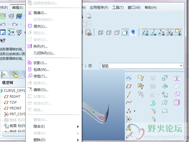

看视频里 偏移后的线要复制后才能用垂直面偏移   哪个复制功能在哪里 本人5.0里面没找到

截图00.jpg 在菜单栏上面(剪刀符号右边)

我意思是怎么弄到那个工具栏里面的?

工具----定制屏幕----命令
