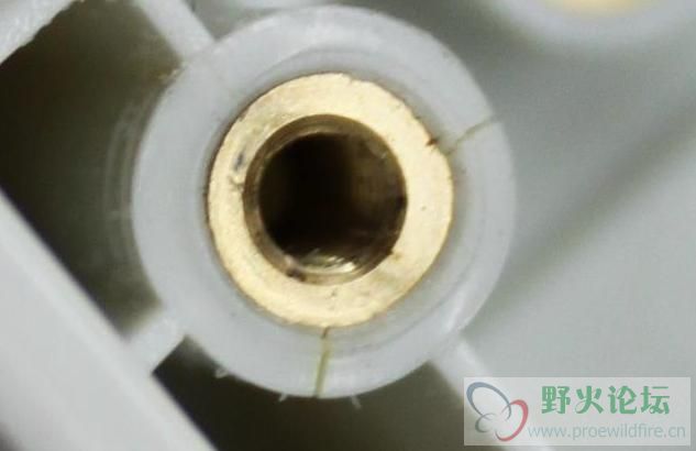

材料是pc/abs料,注塑成型后采用热压工艺压入螺母,局部采用喷漆工艺;
boss柱外径是7.5,热压底孔4.2,热压螺柱直径是4.5,热压完了有少量溢胶;
经过运输后发现底角打螺钉处有小的开裂现象(热压螺母周围)!
今天拆机后发现内部的boss柱都有开裂现象,具体见附图,请教高手们指点一下,如何采取措施!谢谢
开裂的 地方很多,凡是受力和不受力的热压螺柱都有开裂现象!具体位置看下图

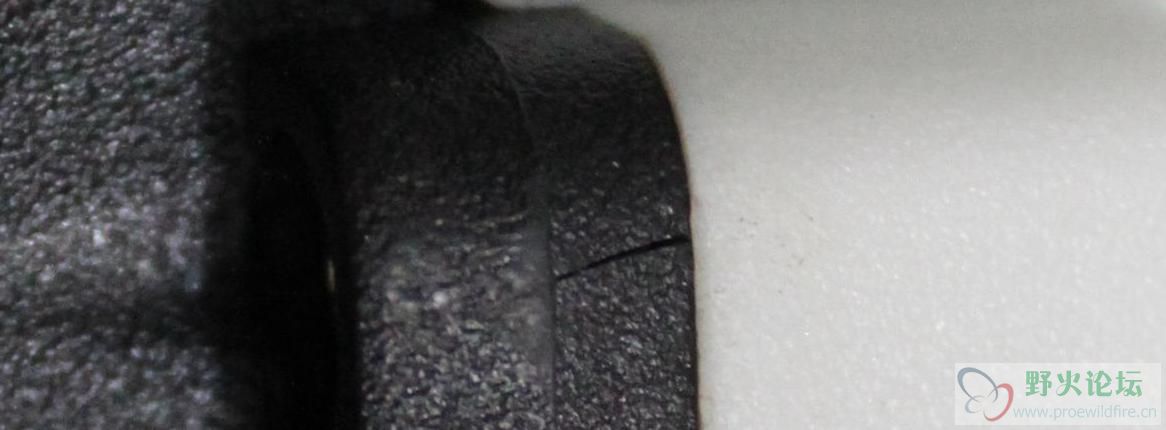

请大家帮忙分析一下!仪表壳体打螺丝地方时间长了开裂,请问什么原因!
开裂照片

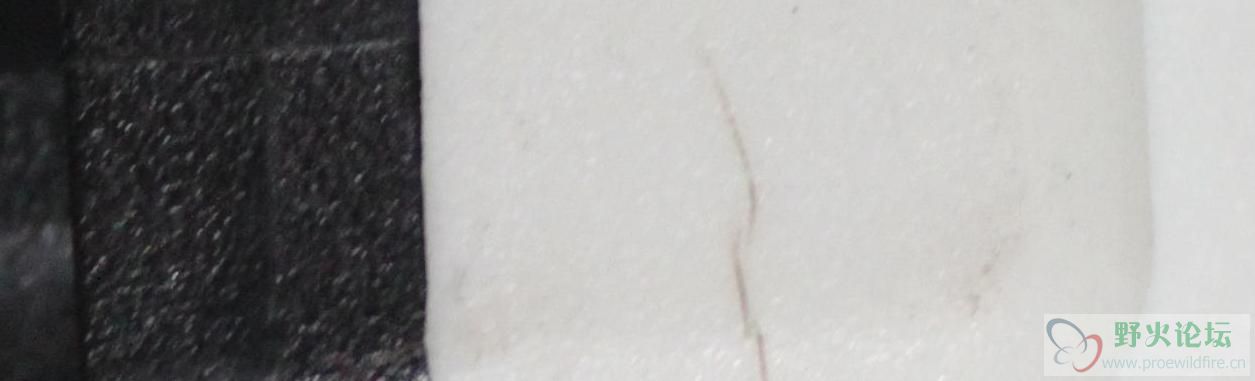

 楼主| 发表于 2013-5-15 11:40 | 显示全部楼层
开裂图片

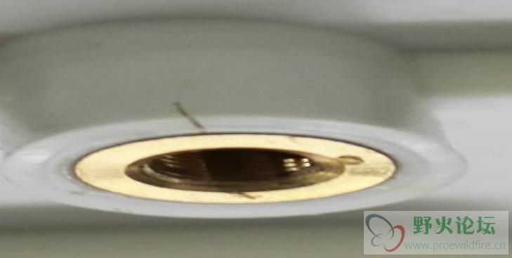

 楼主| 发表于 2013-5-15 11:42 | 显示全部楼层
开裂图片

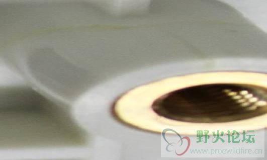

 楼主| 发表于 2013-5-15 11:44 | 显示全部楼层
开裂图片
开裂图片

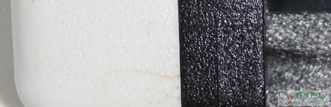

 楼主| 发表于 2013-5-15 11:46 | 显示全部楼层
开裂图片
