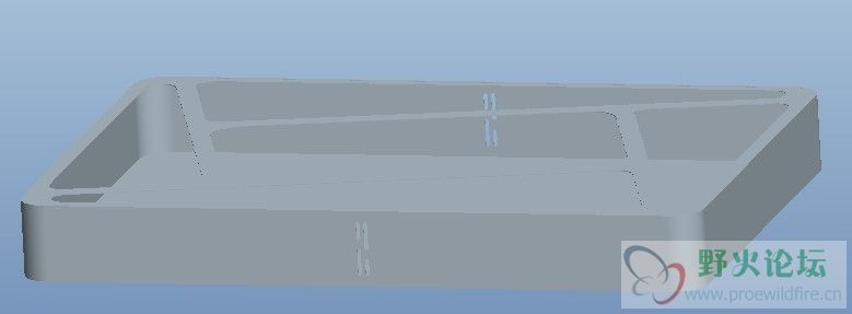

发表于 2013-5-14 18:50 | 显示全部楼层 |阅读模式
用什么方法可以把这几个镂空的围绕到这个长方形转一圈,就是贴在上面,!4个面一样做成镂空的效果
102
144
 楼主| 发表于 2013-5-14 20:07 | 显示全部楼层
阵列我用过,两个面都要先画几个两边整列玩了,倒角的位置阵列不到阵列到了,也是很难看!
请求大家给我讲解下,有什么跟好的办法!

发表于 2013-5-14 21:03 | 显示全部楼层
曲线阵列

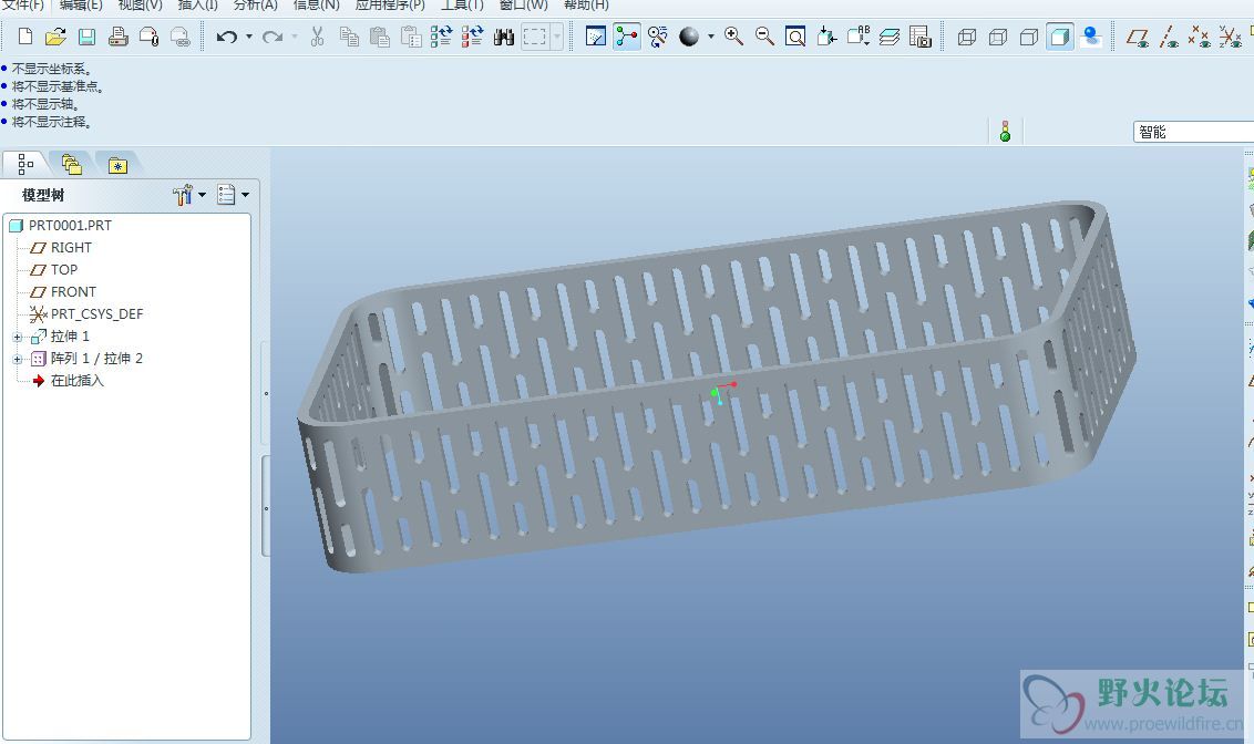

发表于 2013-5-15 00:05 | 显示全部楼层
简单点用曲线阵列就ok了。
190
291
发表于 2013-5-15 00:06 | 显示全部楼层
忘记贴图了。
补上

 楼主| 发表于 2013-5-15 08:22 | 显示全部楼层

 楼主| 发表于 2013-5-15 08:25 | 显示全部楼层
回复 6# 327987217 的帖子
我怎么打不开你的PRT文件啊!我的是5.0版本的

 楼主| 发表于 2013-5-15 08:27 | 显示全部楼层
回复 6# 327987217 的帖子
可以了,是我不会弄,新手

 楼主| 发表于 2013-5-15 09:07 | 显示全部楼层
不行的,倒角处,阵列出来很多重合,要不就是间隙很大!
