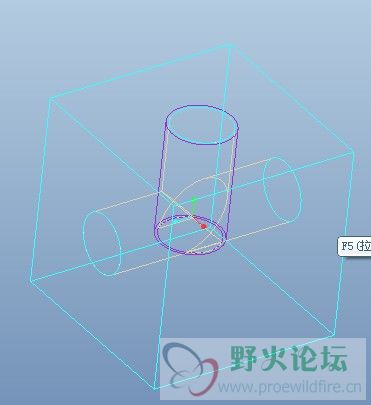

我在设计一种零件,把电线一根根塞进零件里(一排5根),用白色零件(端子)刺破,可怎么保证线塞进去之后轻轻拽线不会被拽出来,有什么方式卡住线?还要保证三种规格的线通用的!直径2、2.2、2.4三种规格的。这个线的定位想不出来,求教各位啊,谢谢了!

螺钉往下拧紧不行吗
补一张图  感觉这样应该蛮结实
[ 本帖最后由 伊人魅力 于 2013-5-14 09:41 编辑 ]

 楼主| 发表于 2013-5-14 10:30 | 显示全部楼层
螺丝往下拧应该结实,但稍显麻烦了点,您认为呢?那能否变成一种卡子一样的结构往下一卡就卡住了呢?如果可以这种卡子应该怎么设计呢?

 楼主| 发表于 2013-5-14 10:33 | 显示全部楼层
和水晶头有区别的吧,我要3种规格的线都通用的啊!而且水晶头插进去得小心翼翼的,很容易就插不准刺破的时候刺不到位!
