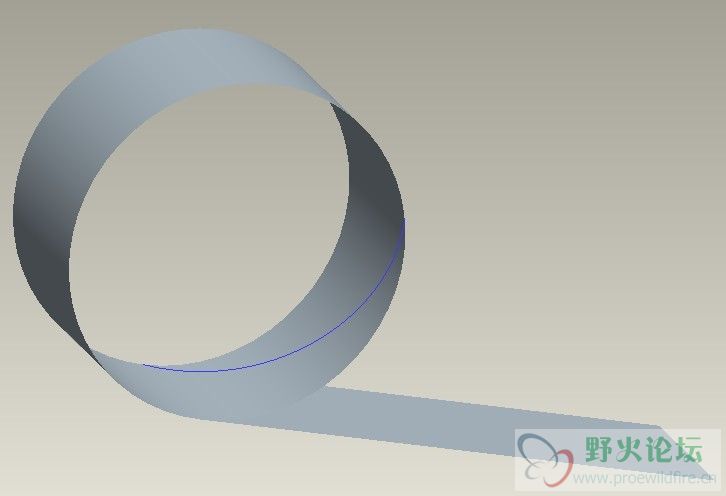

请教大神,如何把模型中的曲线展开到已经展平的曲面上?

pro/e 在做曲面展平时 怎么做能使投影在它上的曲线一块展平.求高手指点啊。。。

你如果就是要那个线的话 好办啊

就是要把那条线展平呢。

用曲线裁剪曲面后展开曲面 不就有有了展开曲线了嘛 线不能直接展开
