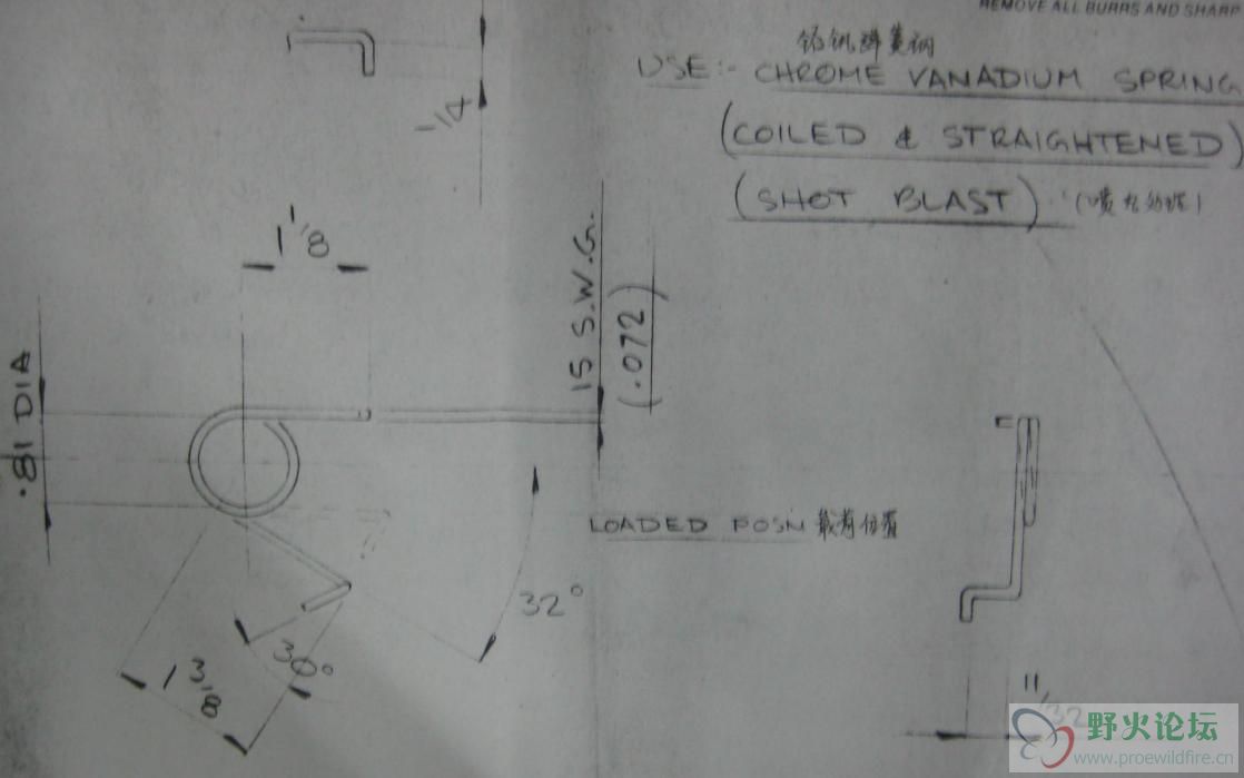

求助,这种弹簧怎么画啊

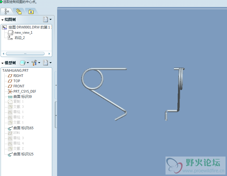

你好,资历浅实在是看不懂你图纸的尺寸。我按照样子做了一个,你看下对不对吧。如果对,需要你自己替换下尺寸应该就好了。
不好意思,刚才看了人家对我上个弹簧画法的回复,觉得这个肯定也不是最正确的。应该有正确的画法,期待高手现身~~

发表于 2013-5-15 22:49 | 显示全部楼层
螺旋扫描
48
发表于 2013-5-18 08:15 | 显示全部楼层
先螺旋少苗,再建面草绘做可变截面少苗
