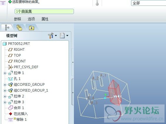

按视频操作  合并两个曲面 然后编辑移除 为什么失败呢?

曲面不能直接移除吧
你实体化后再移除

选择面,再选择线条链。OK
