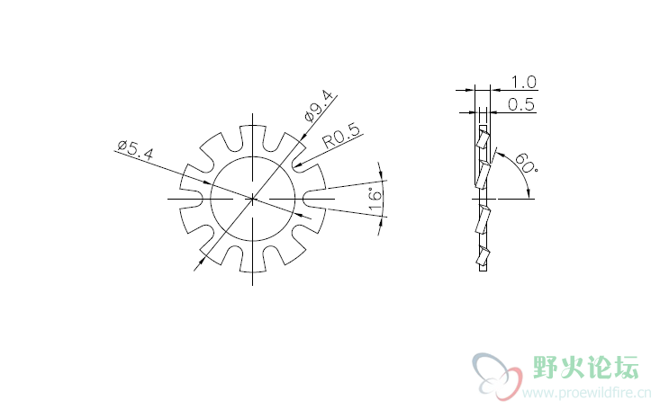

发表于 2013-5-13 10:52 | 显示全部楼层 |阅读模式

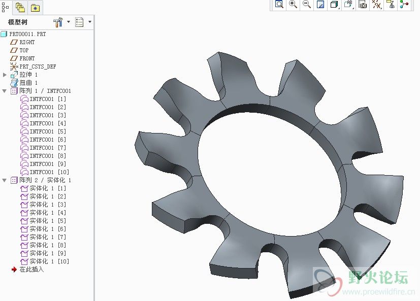

是直接建模还是用钣金,我是想连那个60度的位置也做出来。先谢过各位大神了
发表于 2013-5-13 12:44 | 显示全部楼层
这个用哪种方式都可以做的。

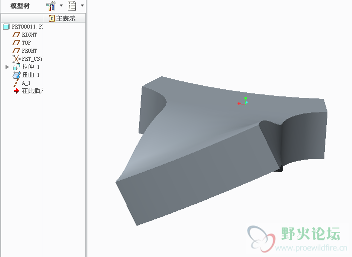

发表于 2013-5-13 13:44 | 显示全部楼层

回复 3# 15513806610 的帖子
大侠,为何我这样单作一个齿后阵列10个,角度为36,总是生成失败呢?角度是刚刚好啊,没有实体重叠的啊,请赐教!

发表于 2013-5-15 11:32 | 显示全部楼层
发表于 2013-5-15 23:04 | 显示全部楼层
回复 8# 15513806610 的帖子
哦,原来如此。这个方法似乎有点土,有没有一个零件文件就可以完成的呢?
发表于 2013-5-16 23:58 | 显示全部楼层
想到这个方法可以一个在一个零件里完成,请指教
