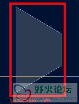

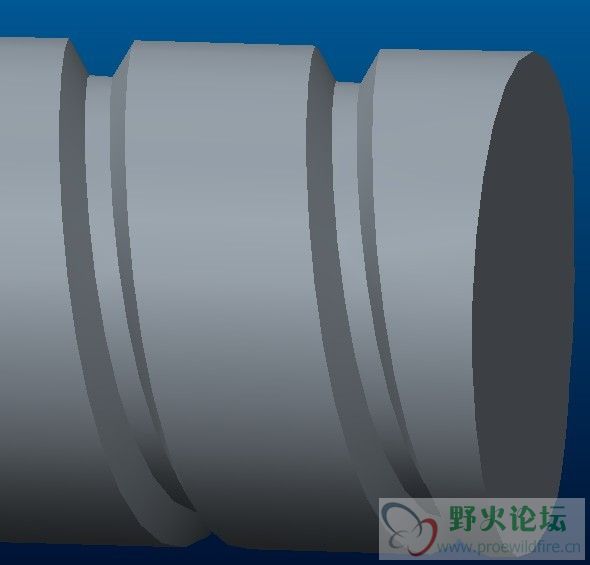

我用的是creo2.0的,没用过4.0的,所以就只能口述一下过程:首先是:插入——螺旋扫描,接着就会让你选择基准平面,画一条直线(这代表螺旋的旋转轨迹),
然后完成草图,在选择画截面的的图标 画截面图标.jpg (我的是这样),然后画一个梯形截面,
如图: 梯形截面.jpg ,然后完成草图按钮,预览,就能达到那样的效果了

画好圆柱后,插入螺旋扫描、切口、和画普通螺纹一样,只是节距输入600。
