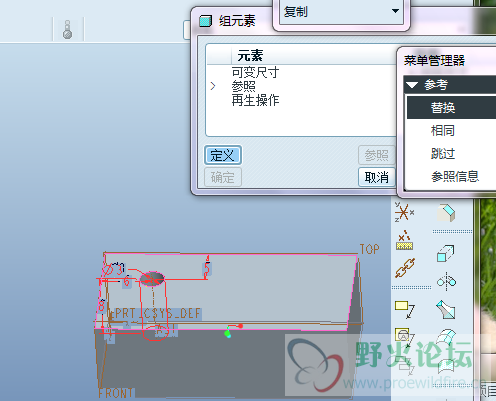

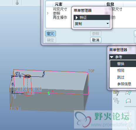

在选取新参照 为什么不是边而是面? 还是基准面 求解

按照提示逐个选取就行了,看不明白你的意思,就一个拉伸孔,弄不出来就重新做

粘贴的时候用选择性粘贴,那样就能移动了。我想你的意思大概是这样

你那个药被复制的空参照就是边,后面复制才会提示边,要被复制的空是父特征,后面选的参照都是父特征应用的,只是要你选新的来替换父特征的参照
