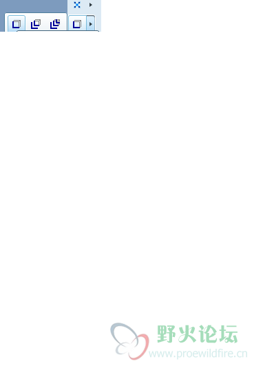

通过边创建图元命令按钮,单一、链、环有什么区别啊?第二第三个按钮又是怎么使用的呢?小妹急求!

单一就是一次知抓去一段
链 就是可一抓去多条连续的边
环 就是一整圈的闭合的曲线
第二个图标: 可以指定偏移的距离(单侧)
第三那个就是同时双向偏移,
