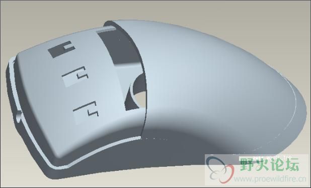

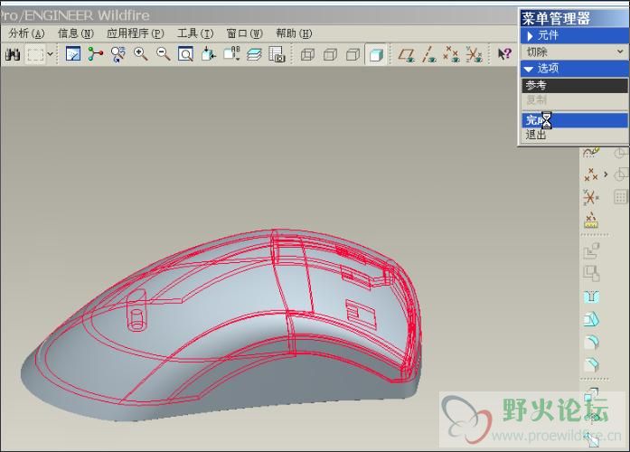

我使用的是3.0M120。按照书上的教程操作如下:编辑 元件操作 切除 选取零件 得到了鼠标前盖。我也是这样的操作顺序,得到的鼠标前盖上带有数个凸起,如果将它们删除即出错,这是怎么回事呢?请指教。

你最好上传prt文件,这样才好解决问题!
个人认为是你那个曲面做得不对,仔细检查一下!

应该是你切除曲面已经是有突起的特征,你可以重新复制切割曲面,把突起的特征的位置填充掉.

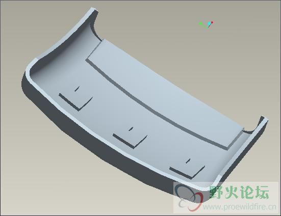

谢谢各位的指导,将部分特征隐藏后,再执行元件操作命令,得到了所示的图形。该教程只有文字和演示文件。
