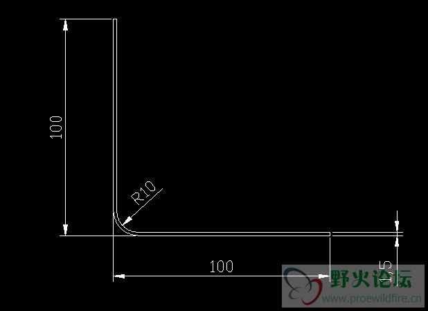

发表于 2013-5-12 10:05 | 显示全部楼层 |阅读模式
此图用外径你们是怎么算展开的
66
110
 楼主| 发表于 2013-5-12 11:35 | 显示全部楼层
帮忙看看

发表于 2013-5-12 18:45 | 显示全部楼层
2*pi*(10+1.5)*0.25   +    (100-10-1.5)*2
四分之一圆加上两直边????

 楼主| 发表于 2013-5-12 20:33 | 显示全部楼层
回复 3# 钟汉昌 的帖子
你理解错了吧,我是说用外径来算,即100+100

 楼主| 发表于 2013-5-15 18:44 | 显示全部楼层
回复 5# 340047351 的帖子
是的,就是两个外径100,用外径算,展开系数怎么算
发表于 2013-5-15 22:33 | 显示全部楼层
90+90+1/4*r11.5的周长吧,不过实际展平应该比这小一点,要考虑中性层的位置吧

 楼主| 发表于 2013-5-16 19:20 | 显示全部楼层
回复 7# keosha 的帖子
说的是用外径算啊

发表于 2013-5-17 22:00 | 显示全部楼层
楼主好像对展开的概念理解有误吧! 展开系数是已知数 无所谓什么 用外径算 还是用内径算 都得知道中性层的位置!而中性层是实验得到的  每个厂根据工艺 不同  都不太一样!
7楼的算法是也不太准! 实在没有实验数据 看楼主的件 厚度不大 如果是钢件 中性层用0.75
误差不是很大
48
发表于 2013-5-18 08:28 | 显示全部楼层
A+B-BD    即100+100-2.5mm=197.5mm   (1mmBD=1.9  1.5mmBD=2.5  2mmBD=3.3)
