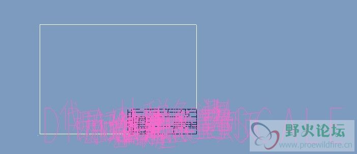

如图  求助    这是哪里出了问题

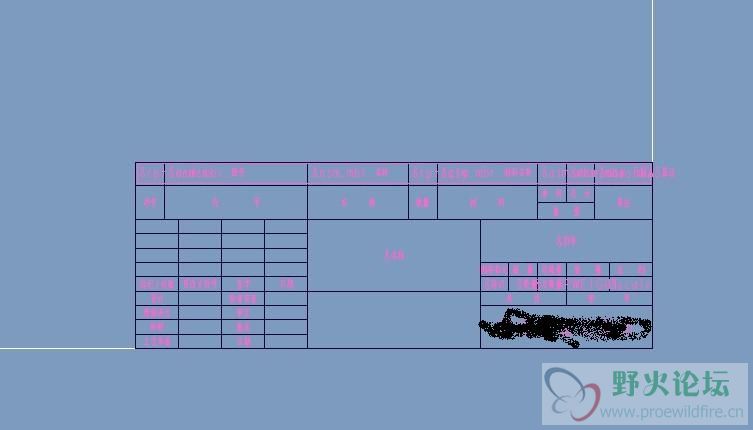

2  绘图文件选择格式后  变成这样    求解

看看单位

已解决  谢谢   在绘图选项里    杂项中    有个drawing units 单位改成mm就好了
