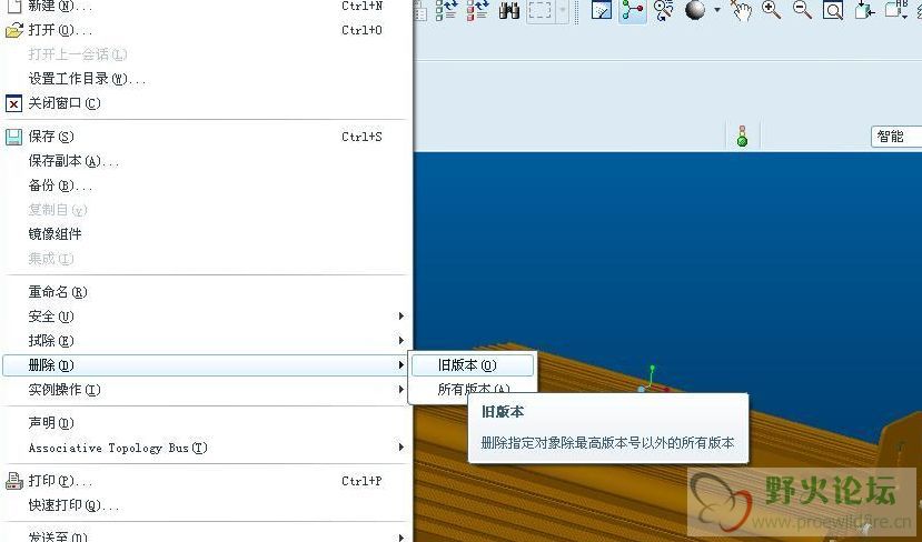

proe每次修改一个文档就会生成很多版本,我每次都删除就版本了,但是还是没有用,请问高手指点一下,怎么样才不会生成那么多没用的文档。在此先谢谢了 11111.JPG

purge

只要模型有更改就每次都会生成,大家都一样,没有不生成的设置

只能手动删除,论坛有很多相关的贴子,搜索“删除旧版本”

PURGE+EXIT
