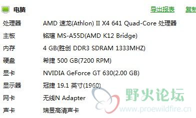

[求助] 为什么PROE出工程图里,线一多,软件就会卡住没反应

发表于 2013-5-11 09:20 | 显示全部楼层
      1,可能是你的电脑硬件中,配置的显卡性能偏低(升级配置);
      2,或者是显卡驱动不到位(用 “ 驱动精灵 2013 ” 进行重新驱动)。

发表于 2013-5-11 10:20 | 显示全部楼层
如果原来没有这样,而是现在变成这样,我怀疑是系统本身有问题了,建议还原系统。

 楼主| 发表于 2013-5-11 12:33 | 显示全部楼层
回复 2# 伪君子的掘墓人 的帖子
已补上电脑的配置

发表于 2013-5-11 20:38 | 显示全部楼层
模型打了,切换是有点卡,我公司的电脑也是.
切换的时候忒卡
486
686
发表于 2013-5-12 13:45 | 显示全部楼层
这台机配这显卡可以了,更新独立安装(执行清洁安装,有选项的)显卡驱动。

 楼主| 发表于 2013-5-15 17:11 | 显示全部楼层
回复 8# hepeiyou 的帖子
显卡驱动已是最新的
