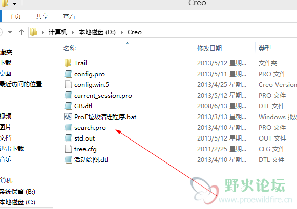

发表于 2013-5-13 07:17 | 显示全部楼层
把文件路径放到这里  配置一下Config即可

发表于 2013-5-13 07:57 | 显示全部楼层

发表于 2013-5-13 09:50 | 显示全部楼层
原帖由 pro713 于 2013-5-13 07:57 发表
你哪样太麻烦了,可以加载配置文件
如图所示
141701
      谢谢!你说的也对。
      “ All Roads Lead to Rome ” ———— 达到同一目的可以有多种不同的方法和途径。各适其适,各取所需就可以了!
      向你学习 !

发表于 2013-5-25 10:42 | 显示全部楼层
回复 3# 340047351 的帖子
大哥,请上图,我没看明白
