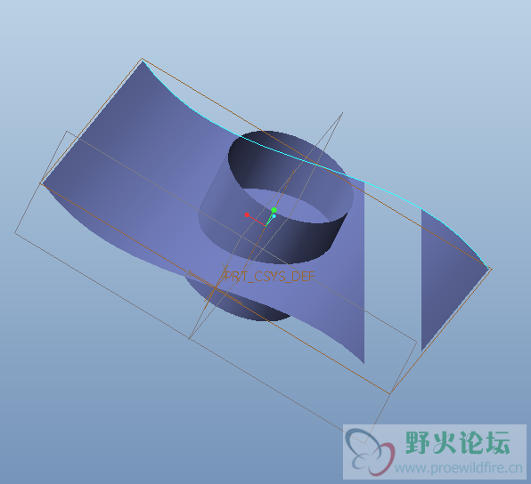

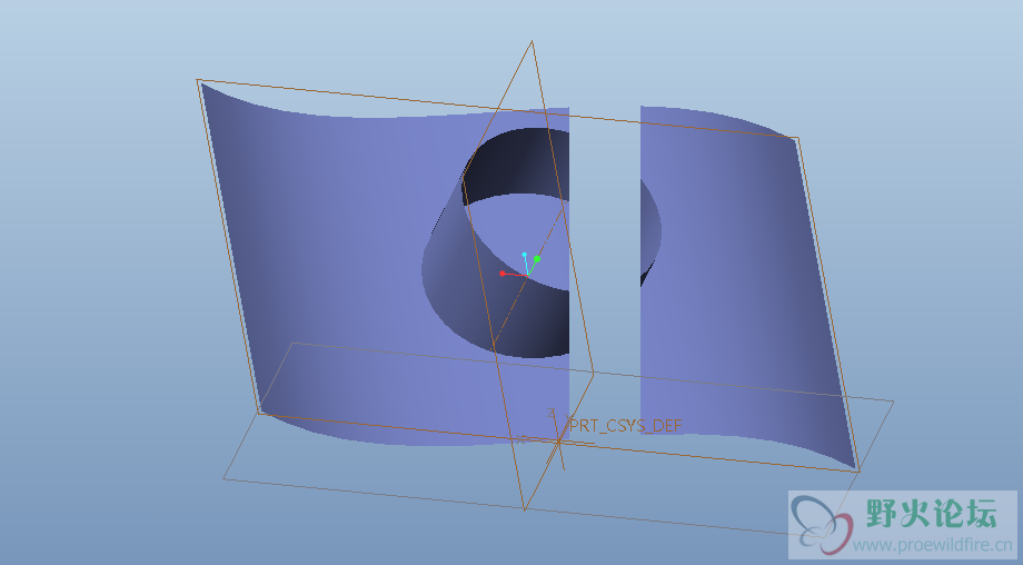

打开零件图的时候经常出现一个白条什么都不显示,但不妨碍打开,编辑和保存。敢问这是什么情况

是导出曲面吗?是不是曲率的问题,造成了破面
 楼主| 发表于 2013-5-10 11:39 | 显示全部楼层
不是,就是那个区域无论始终不显示东西

显示问题吧
 楼主| 发表于 2013-5-10 11:58 | 显示全部楼层
貌似是显示问题,打开的第一个零件没问题,在往后就出现这种情况了,找不到原因啊

看你显卡是什么型号,重装显卡驱动

配置文件添加
graphics win32_gdi
试试

如果显卡是A卡建议改为:graphics win32_gdi    是N卡的话,更新显卡驱动,毕竟打开opengl能提高3D模式显示。

找到问题的原因了,感谢楼上诸位大神!!!

目测是显卡或驱动问题!
