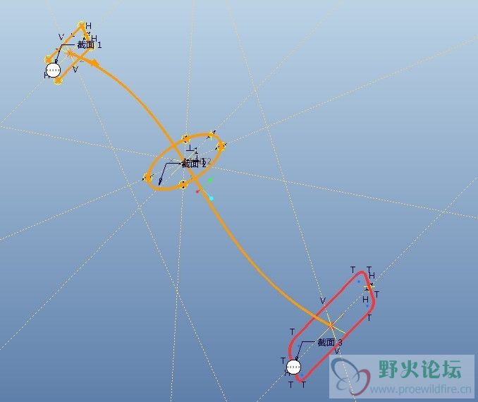

这个扫描混合为什么扫不出来的?第一个截面是长方形,第二个是圆形,第三个是倒角的长方形。如图 未命名.jpg ,如果把第一个截面换成一个三角形,又要怎么搞,问题有点多。

红色截面是4个点吗?

 楼主| 发表于 2013-5-10 11:26 | 显示全部楼层
回复 2# musicking 的帖子
红色截面是8个点,就是长方形4个顶点全倒角

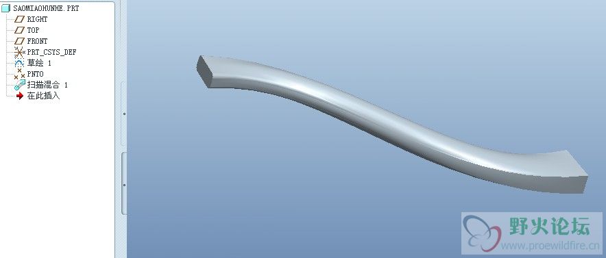

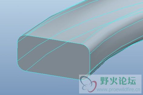

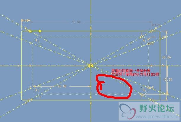

发表于 2013-5-10 11:34 | 显示全部楼层
如果要求不高的话,把截面3还原成长方形之后扫出来做倒圆角。我刚才试了一下可以的。因为不知道怎么发图,贴不上。
如果要求高的话,就不会了。扫描混合可能要求每个截面之间的断点是相等的吧~~

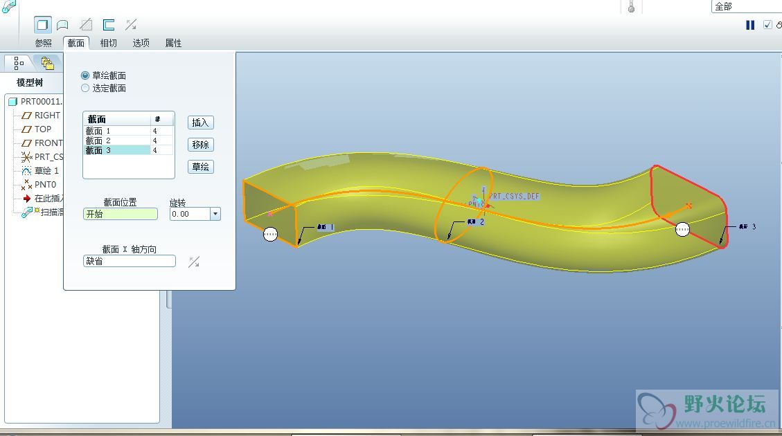

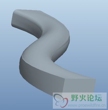

发表于 2013-5-10 12:36 | 显示全部楼层
第三个图元在倒圆角后出现得8个图元可以将它们两个两个一组转换为样条曲线,
这样就可以变为4个图元了,可以直接扫出。不过出来的结果看着不顺畅。

 楼主| 发表于 2013-5-10 14:00 | 显示全部楼层
回复 6# 327987217 的帖子
好方法,但以后如果想做修改的话会不会很麻烦?

发表于 2013-5-11 15:18 | 显示全部楼层
总归一句话,想办法让截面数相同,并且起点位置设好,打断的点的位置也要设定好,不然是扭曲的
