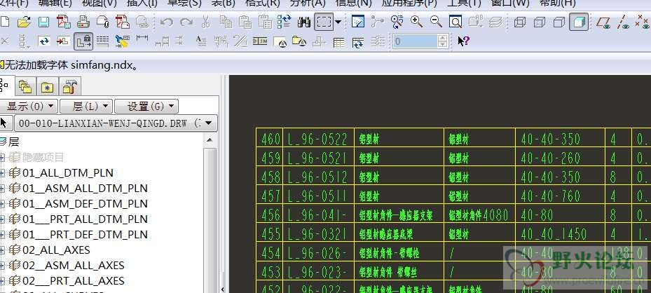

还是一个老话题,
烦了老久了,
在一个较大的设计中,
某个零件A用了100个,
在总装图中的明细表是可以自动统计出来,
但是如何将这个数量导入到零件工程图的"数量"一栏中?
较少的零件,还可以反复查询明细表,
在零件工程图中,还可手工输入这个数量,
但是在上百个零件的设计中,
如果全部手工输入数量,
这就有些工作量了。
请高手指点?

定义重复区域,设置数量栏的参数“&rpt.qty”,即可统计数量
