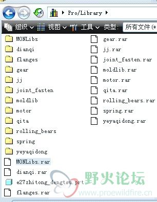

我下载别人的零件库,不知道怎么用,但是我也可以用,每次用的时候都是从这里打开的,是不是对的,
但是我用了,保存后,下次打开全部都是红色,在去检索,也检索不到这个文件,怎么回事!

删除后重新挂上零件库

论坛有教程叫你怎么挂上,,按照步骤百分百 能挂上,,,,,,,,

monlibs我怎么也挂不上,后来我挂了林清安老师的标准库

可以说详细点吗?
我是个新手,是不是必须要按照正确安装零件库方法,才可以用这些零件?
删除的方法用了,我就弄两边了,还是没有用当时可以组装,以保存后在打开,就全部是红色除开我自己画的是白色,红色也不可以检索,

直接把零件复制到你的工作目录里
