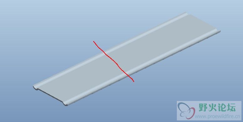

发表于 2013-5-9 19:26 | 显示全部楼层 |阅读模式
zhewan.prt.zip
87.75 KB, 下载次数: 5
81
91
 楼主| 发表于 2013-5-9 19:27 | 显示全部楼层
源文件见附件,希望钣金高手不吝赐教。

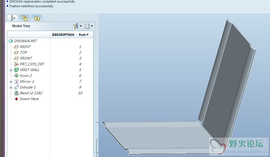

发表于 2013-5-9 21:32 | 显示全部楼层
那两条凹槽不能折弯吧?
先试下切掉一部分看看
(prt  是64位 的pro5.00

发表于 2013-5-9 21:36 | 显示全部楼层
先折弯  在凸模

发表于 2013-5-9 21:38 | 显示全部楼层
回复 4# qhuang123 的帖子
实际生产的话就要两次冲压,不符合逻辑

 楼主| 发表于 2013-5-10 15:04 | 显示全部楼层
回复 4# qhuang123 的帖子
折弯后再凸模的话,凸模如何保证均匀壁厚呢?

回复 5# 钟汉昌 的帖子
谢谢老师
