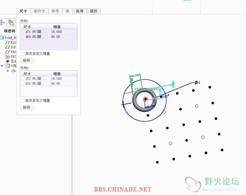

这个‘阵列’中的‘角度’尺寸是怎么做出来的?

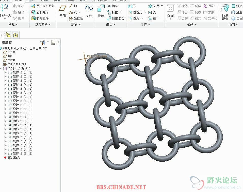

 楼主| 发表于 2013-5-9 16:18 | 显示全部楼层
再来一张图

发表于 2013-5-9 18:18 | 显示全部楼层
我来告诉你吧, 你现在阵列的那个特征 已经不是真身了, 你这个是 把 真身 复制旋转一定角度  得到后再把 真身删除,然后阵列这个复制后的特征就有角度了。。。。。。。

 楼主| 发表于 2013-5-9 18:50 | 显示全部楼层
PART在附件里,大家看看!我怎么感觉它没有复制旋转呢

发表于 2013-5-9 18:59 | 显示全部楼层
每个旋转特征中都添加内置关系基准,然后阵列可得。
