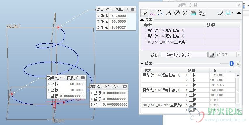

UG里 能显示三坐标方向的距离,破衣里只能显示空间,距离。点击视图投影还是不能得到自己想要的结果

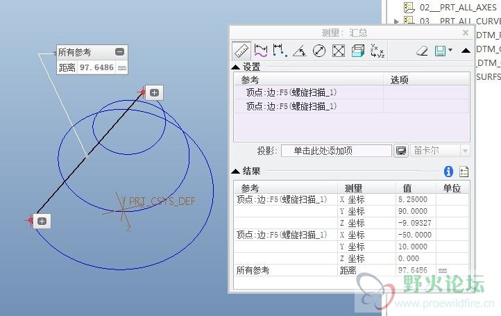

Creo虽然没有你说的UG里的三坐标方向的距离,但是Creo2.0里,两点的距离测量时,每个点的坐标有显示,只是你要的结果是你要把两点的坐标数值加一下, 那就是两点的坐标距离了.

当然是求助,只是想问问有没有别人办法像UG那样知道三坐标方向的距离。从2.0看出,还是不可避免的要更多地满足使用者的需求。软件的不断升级可以看出,软件之家的某些方便之处还是可以相互借鉴的。

多谢,哥们不错。2.0版本还是能了解到更多的信息。
