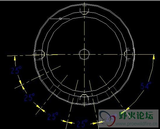

Creo2.0工程图转CAD之后,一切正常。
然后我想Ctrl+C再Ctrl+V到旁边时。
尺寸数字有多余。

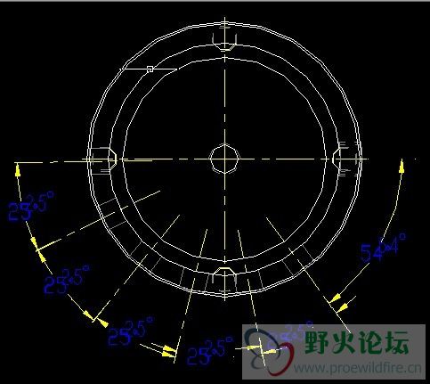

我试了好多,刚转的原版本是正常的。
但一复制就都一样了。
附上CAD,有兴趣的可以看下。。

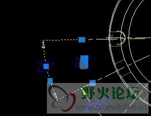

那是因为尺寸是两个重叠在一起的数字。。。你把原文当的尺寸拖出来看一看,重叠的
67
 楼主| 发表于 2013-5-9 12:04 | 显示全部楼层
原本拖出来后,确实会有一个多余尺寸。

发表于 2013-5-9 12:10 | 显示全部楼层
那就可能是你的工程图配置文件设置哪里有问题。

在cad中先炸开,然后移动

看到这贴,就去试做了一下自已转的图,没发现有任何的不对地方,
可以肯定,楼主的工程图配置文件设置哪里有问题的
