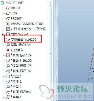

各位大侠,请问“变形曲面”是怎么来的,是一个工具吗?怎么找不到呢???   我是新手,希望大家多多关照,谢谢

复制→选择性粘贴

变形曲面应该是很早的版本的,5.0和creo都是叫已移动副本,复制→选择性粘贴得到的。

谢谢哦,,原来是名字不一样

我的是这个移动副本是英文的~~汗死·
