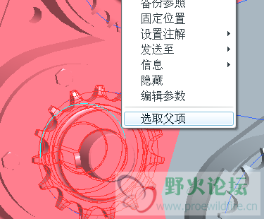

首先,先选择你要选中子组件里的零件,然后右击,出现 1.png 点击选取父项。ok

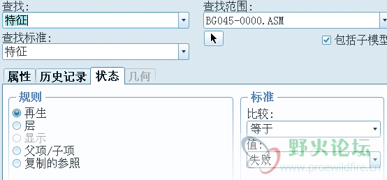

另外对再生失败的情况,有些直接看模型树看不到哪些特征或者零件再生失败,可以用查找命令(ctrl+F) 2.png 里面的状态选项栏,可以查找再生失败的项目。

发表于 2014-11-26 20:11 | 显示全部楼层
发现查找后,只能到组件,还没有到最终出错的零件,不知道有没有更好的方法,直接找到出错找零件
