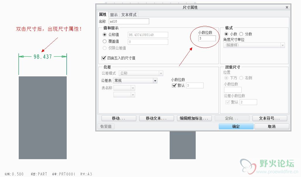

标注时系统默认精确到0.001,我希望是0.1 这个怎么设置,点击绘图选项里面,没找到

    试直接點选已标註完成之尺寸,按鼠标右鍵(会出现对話框),选属性,即可看見小数点的设定模式。

发表于 2013-5-8 12:11 | 显示全部楼层
快速修改见下图:
修改默认的步骤如下:
在config里面加入default_dec_places 1    最后的1代表的是小数点后一位数!
[ 本帖最后由 我爱creo 于 2013-5-8 12:26 编辑 ]

回复 2# 伪君子的掘墓人 的帖子
属性这个我会改,我希望是通过配置文件来满足我的想法

回复 3# 我爱creo 的帖子
哥们这一招,正是我想要的,非常感谢~~

在config文件中设置【default_dec_places】可调整小数位数
