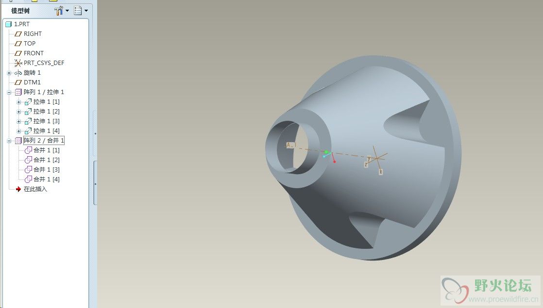

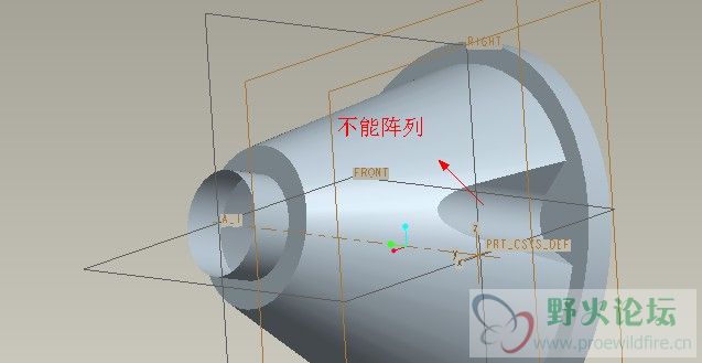

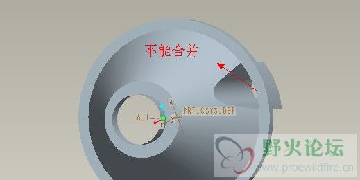

发表于 2013-5-8 00:29 | 显示全部楼层 |阅读模式
不知道为什么这边合并完后阵列不了,我记得好像合并后要阵列的时候,合并时选择曲面的先后顺序和重要,要线选择大曲面非阵列的那面,在选择小曲面也就是要阵列的那一面,然后在阵列。但是这边要合并两曲面的选择先后顺序都调过来尝试了,阵列还是不行,附上PRT。有没有高手指点一二感激不尽啊
1.prt.rar
90.45 KB, 下载次数: 23
3.prt.rar

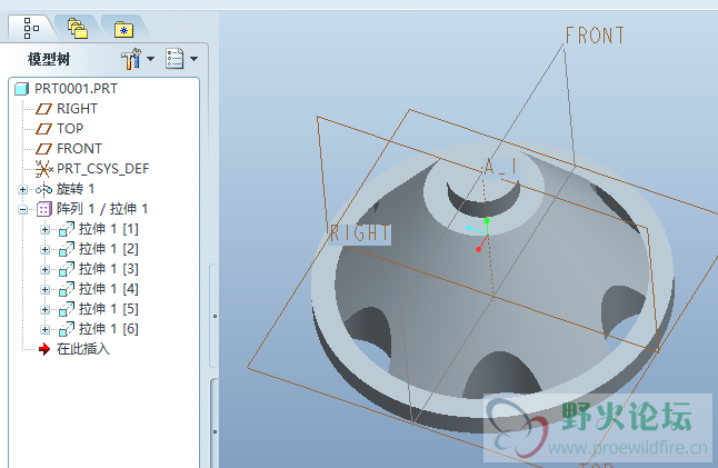

发表于 2013-5-8 07:24 | 显示全部楼层
用实体做,一个旋转,一个拉伸,再阵列。不就行了,为什么要用面做这么麻烦  ,我是真心想不懂

发表于 2013-5-8 08:23 | 显示全部楼层
是这样吗?
2.prt.rar
194.82 KB, 下载次数: 12

 楼主| 发表于 2013-5-8 19:59 | 显示全部楼层
回复 2# 340047351 的帖子
没错,这边按您的说的也是可以的,只是我主要这边是没搞懂纹身模曲面合并阵列不出来!
