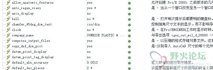

为什么,我的这个配置在5.0里面可以用,没什么问题,但是放到4.0里面后就出现问题说配置文件有几个错误!
是什么问题,可以解决吗?
我是新手,这些配置全部都是别人哪里找的,有些又是自己加的!

看看,第18到20行是什么内容,发来看看

配置
我不知道,他说的18-19-20这几个在哪,所以我就截图给你

就是从第一个配置往下排是不,?
如果是,这几个就是18-19-20

啊,我果断的被管理员坑了,按你说的把提示错误的删掉,还是没用!,
我就想问下,他提示的这几个出来有序号,前面的几个英语,我都找了没找到!

回复 6# 13189409881 的帖子
18行 设置为yes
19行 把中文路径去掉
20行 设置版本为2000
试下看看行不行
