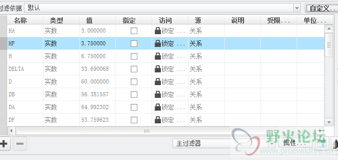

[求助] 如何解除或者删除Proe参数锁定

发表于 2018-9-14 18:18 | 显示全部楼层
把 allow_create_pdm_param 改为 no 试一试
allow_create_pdm_param no

发表于 2019-6-29 16:36 | 显示全部楼层
怎么找不到这个allow_create_pdm_param

发表于 2019-7-26 11:25 | 显示全部楼层
自己在配置文件力添加,可以解决的,我的已经解决

发表于 2019-7-26 11:27 | 显示全部楼层
关闭软件,记事本打开"X:\Program Files\PTC\Creo 6.0.1.0\Common Files\text\config.pro",添加allow_create_pdm_param yes,保存,重新打开CREO,就可以编辑了参数了,希望能帮到你
CREO和proe,应该是可以通用的,你试试

发表于 2020-5-15 13:55 | 显示全部楼层
guo4801591 发表于 2019-7-26 11:27
关闭软件,记事本打开"X:\Program Files\PTC\Creo 6.0.1.0\Common Files\text\config.pro",添加allow_crea ...
已经加载好CONFIG了,还是不能解锁

发表于 2024-2-23 14:49 | 显示全部楼层
有没有解决啊,同样的问题
