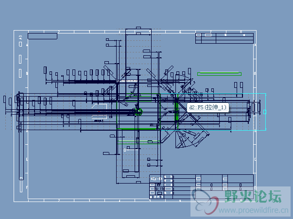

 楼主| 发表于 2013-5-8 00:07 | 显示全部楼层
回复 7# liurunxing 的帖子
我做了一个但是尺寸很乱
还有一些不需要的尺寸

发表于 2013-5-9 22:32 | 显示全部楼层
回复 8# 13724284485 的帖子
不知你说的乱是什么乱,是位置乱,
还是其他意思?
如果是位置乱,
可用"编辑“——整理——尺寸
然后设置各个尺寸间的间隔,
看起来就不那么乱了,
具体的尺寸的位置,
受截面草图建立时尺寸的约束关系的影响。
要经验的积累。

 楼主| 发表于 2013-5-10 09:55 | 显示全部楼层
就是这样的
而且还有一些不需要的尺寸
