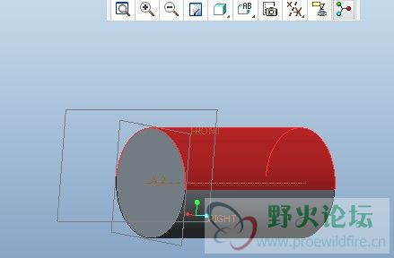

[已解决] 为什么拉伸的轴装配的时候只能选择一半平面,不能选择整个轴面
发表于 2013-5-6 22:28 | 显示全部楼层 |阅读模式
 楼主| 发表于 2013-5-6 22:29 | 显示全部楼层
这是为什么呢?????

发表于 2013-5-6 22:41 | 显示全部楼层
因为你拉伸出来的轴就是有两个面组成的,软件就是这样的。
如果你非要是一整个面,可以选中两个面后复制粘贴。

 楼主| 发表于 2013-5-6 22:57 | 显示全部楼层
复制   粘贴???

 楼主| 发表于 2013-5-7 10:29 | 显示全部楼层
谢谢版主    虽然还是弄不好,我换了一个约束装配好了。

发表于 2013-5-7 11:17 | 显示全部楼层
如果只是装配,选择轴不好嘛
 楼主| 发表于 2013-5-8 00:32 | 显示全部楼层
是只是装配,我发现问题不是轴的原因,是因为弯折之后圆弧变了,跟轴无法重合,导致装不上,是因为骨架弯折的差错。。
