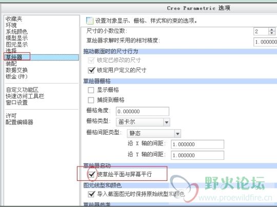

两种方法:
1.文件-选项-草绘器-使草绘平面与屏幕平行打√,导出配置到启动目录。
2.启动目录下的config.pro文件里添加一行sketcher_starts_in_2d yes
