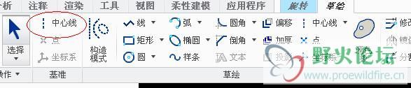

新版CREO2.0为什么在使用旋转功能草绘的时候不能设定旋转轴?即使设定了也无法实现?非要退出草绘截面后选择轴才行?升级后为什么这点反而不如之前版本呢?

怀着一颗无比 怀疑 的心态,默默的双击桌面上的creo2.0 m050文件,5秒后,,,新建文件--旋转特征---建立一个几何中心线, 在中心线一侧随便画个圆,搭钩确定---  意料之中的圆环出来了,, 心想这娃是在忽然我吧,  不对, 这年头,谁这么无聊发帖,再进去重画, 这次不再用 几何中心线,用的是 构造中心线(也就是 草绘中心线), 结果当然是成功啦,,结论出来了,这是RP 问题,,
几何中心线等级 比 构造中心线 等级高,系统会默认把 几何中心线作为旋转轴
连续画两条 构造中心线, 系统会以最先画的 构造中心线作为旋转轴,,,

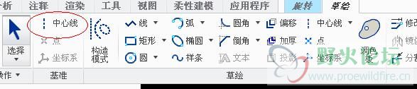

 楼主| 发表于 2013-5-8 23:18 | 显示全部楼层
回复 6# ganyiwei 的帖子
我是CREO2.0  M030  草绘右键的中心线确实没反应。要选右键的旋转轴才行啊?你是哪个小版本?

发表于 2013-5-9 19:34 | 显示全部楼层
我用的是Creo2.0 m050
进行了旋转实验:结论如下:
上图所示的是几何中心线,旋转时,绘制草给截面时,不管是用几何中心线还是右键中的构造中心线都可以旋转,如果有多条中心线,会以最先画的那条为旋转中心进行旋转.
如果有时,你发现你最先画的中心线,不是要以这条为中心进行旋转,但这条线又是其它线的参考线,不好删除.这时,你也不要紧张,你只要右键选择旋转轴,画出你要的旋转中心,你前面先画的不管是几何中心还是构造中心都不是旋转中心了.所以说,旋转时,最好用右键下的旋转轴命令,那才是真正的旋转中心,一个草绘截面中如果有多条旋转轴时,系统以最后画的那条为准.

发表于 2013-5-10 08:09 | 显示全部楼层
原帖由 ganyiwei 于 2013-5-8 19:56 发表
你打开软件试过没,creo2.0 很智能了,草绘中心线也是可以的,,,自动转换,,,
我用的是creo 2.0 M110 草绘中心线确实不行
