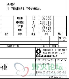

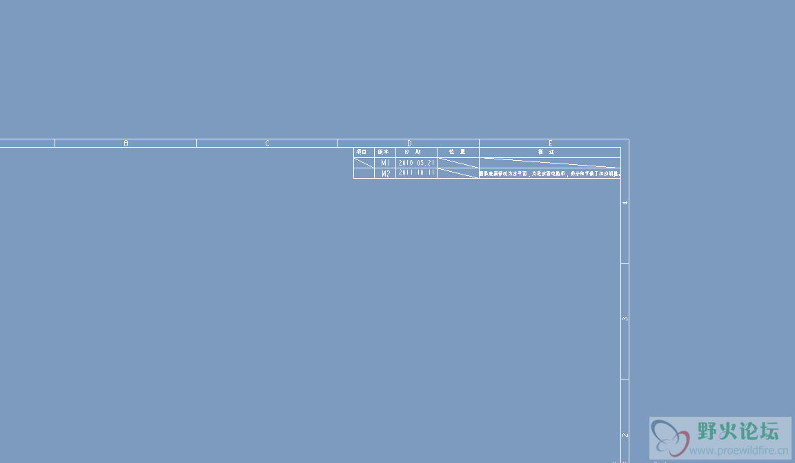

使用格式还是绘图?

格式里面做,当然你也可以把cad的导入.

 楼主| 发表于 2013-5-6 14:21 | 显示全部楼层
回复 3# zhende 的帖子
如果不导入CAD的,该怎么做?
236
384
发表于 2013-5-6 14:45 | 显示全部楼层
新建一个格式文件

发表于 2013-5-8 21:13 | 显示全部楼层
一段段的草绘最后保存为格式文件*.frm

发表于 2013-5-10 15:48 | 显示全部楼层
新建格式文件,绘制图框
发表于 2013-5-10 22:10 | 显示全部楼层
画图框没有意义,找张公司里标准的CAD A4,A3框图框直接导过来保存了反复使用。试想有公司图框里带LOGO的,怎么画?
如果是明细表之类的表格,可以用表工具。
