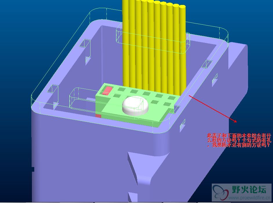

求助各位啊!

楼主好像没有说清楚问题啊

直接螺丝里面加密封圈

你所谓的一般卡勾方式不能起到密封作用的。
你知道乐扣杯哇,类似那种方式可以解决你的问题。

反正肯定是要有密封圈的

超声波焊接

超声焊接!!!!!!或者卡口的 啊,模具可以做滑块啊!!!!!!!

箱体和盖可以用互嵌的方式,然后加密封圈,螺丝固定。防水等级IP5应该没问题。

请问怎么互嵌呢?螺丝又怎么固定呢?请详细阐述一下谢谢!
