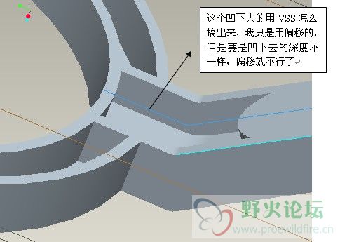

[求助] 偏移画出来但是用VSS不知道该怎么弄

多偏移曲面合并切除方法做吧
