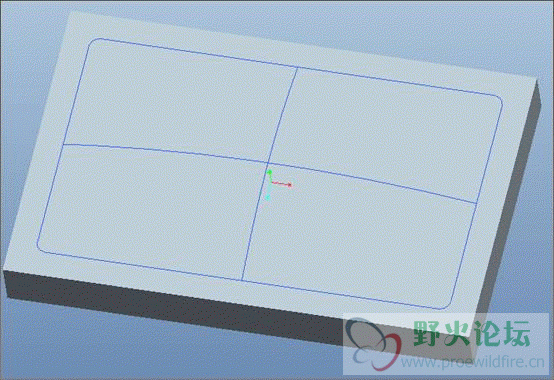

用图中已有的草绘线作出一个混合曲面
如果长方形没有倒R5.0,可以很方便用边界混合做出来
问题是现在需要倒个R5.0,这个怎么解?
求助
附件是原始prt档

把长方形曲线修剪成二分之一或四分之一, 先混合二分之一或四分之一曲面
由于有R5存在,如果对曲面有较高要求,可能要对R处曲面做修补

就是有较高要求,所以才来问的呢
有什么办法做的比较完美吗

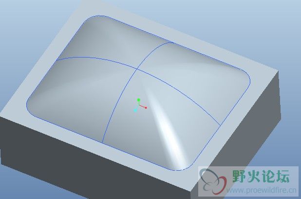

发表于 2013-5-3 15:36 | 显示全部楼层
见图,最简单的方法能否达到你的要求

 楼主| 发表于 2013-5-3 15:52 | 显示全部楼层
就是类似苹果的一体机的后盖

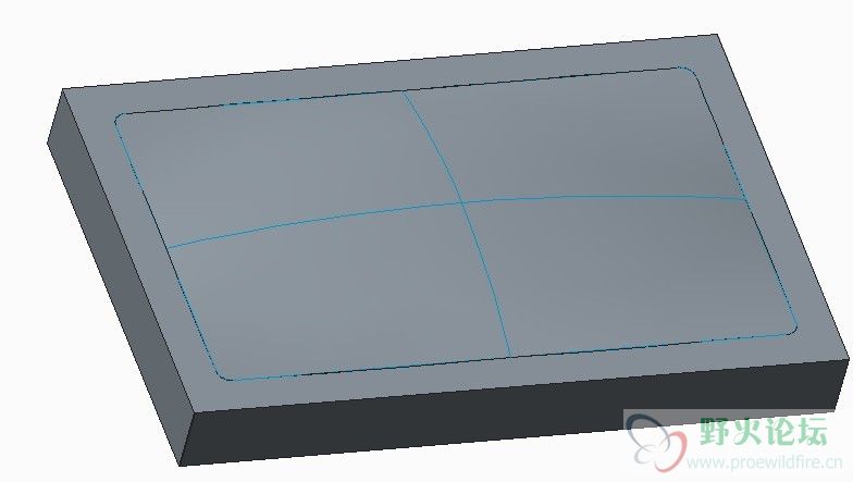

 楼主| 发表于 2013-5-3 16:08 | 显示全部楼层
原帖由 BoYa_DIY 于 2013-5-3 15:04 发表
谢谢这位兄台的启发
用N侧曲面做出来了
关键是倒角稍微修改一下,因为N侧曲面有个条件:选取的曲面不能是相切

发表于 2013-5-4 13:02 | 显示全部楼层
